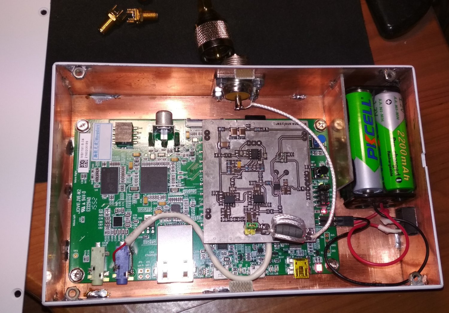

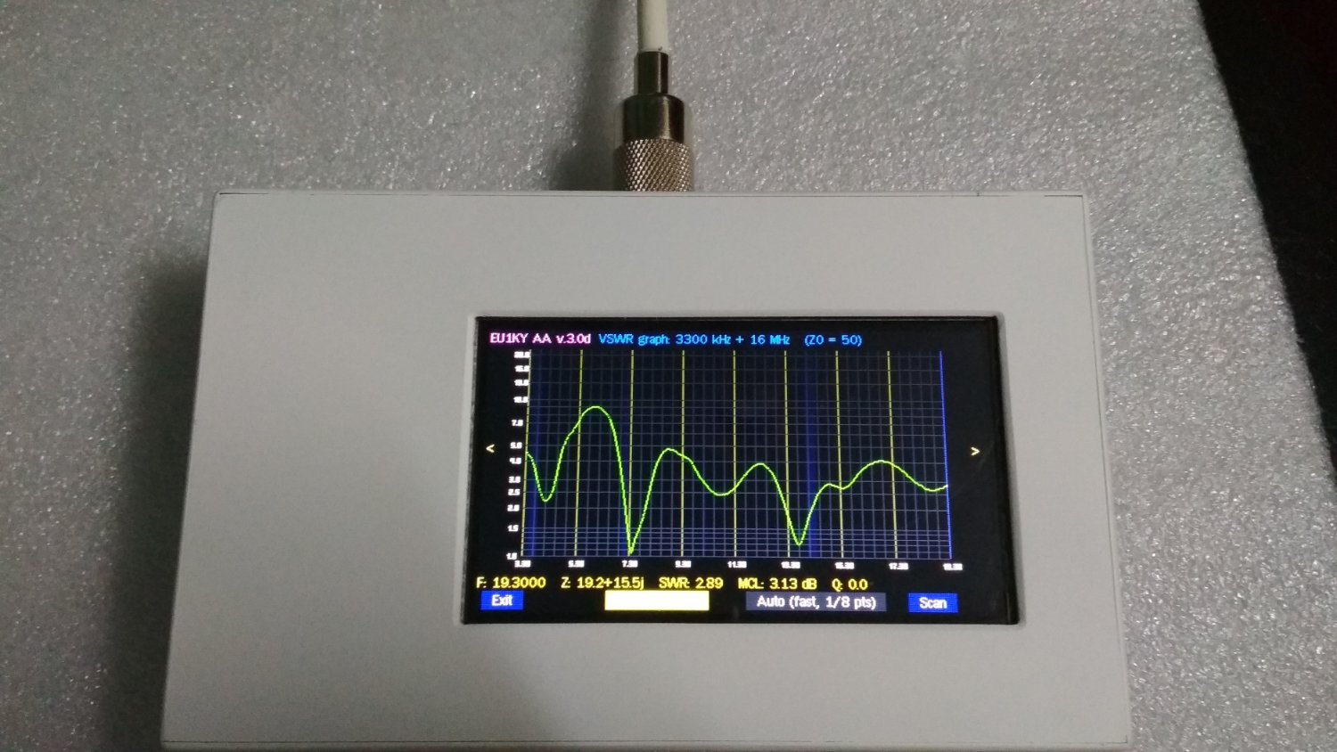

Юрий EU1KY Кучура сконструировал вполне качественный и недорогой антенный анализатор. А главное - простой. Достаточно собрать небольшую плату расширения на доступных деталях, установить её на плату "миникомпьютера" STM32F746G-Disco с сенсорным экраном и прибор готов! Всего за 5-6 тысяч российских рублей получаем антенный анализатор по своим возможностям не уступающий фирменным образцам намного дороже.
Корпус изготовил из стеклотекстолита.
Я тоже решил его повторить. Всего за пару вечеров приборчик готов. Многие питают его литиевыми аккумуляторами через DC/DC преобразователь на 5 вольт, но я применил 4 Ni-MH аккумулятора, посчитав, что питать довольную чувствительную к помехам и наводкам аппаратуру от потенциального источника этих самых наводок и помех не разумно.
