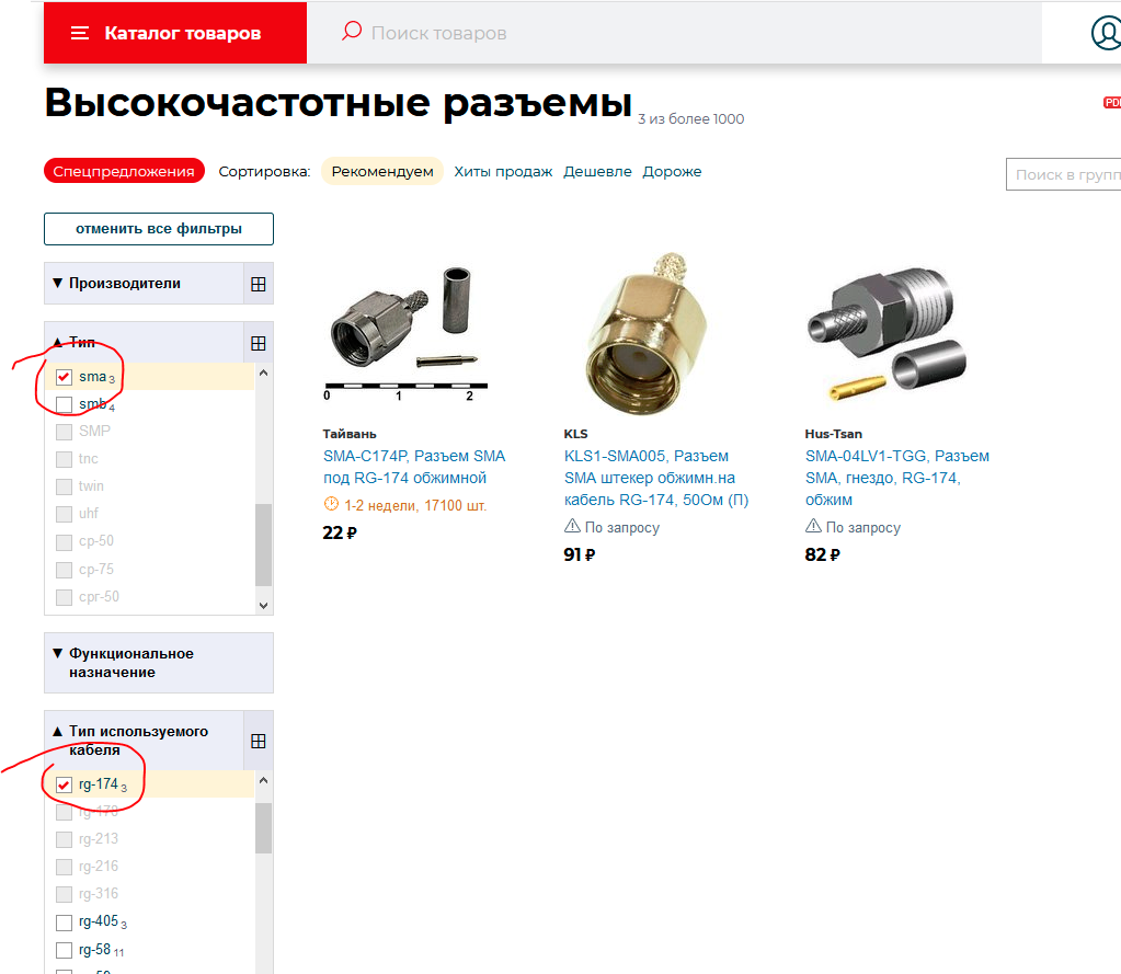

Товарищи, доброго времени суток.
Подскажите пожалуйста, подойдёт ли кабель RG-174 (https://www.chipdip.ru/product/rg-174) к SMA разъёму (https://www.chipdip.ru/product/gsa-1139-50ohm).
Смотрю размеры, и не могу понять... Вроде подходят...

Вы сейчас пытаетесь совместить кабель 50 ом и терминатор.
Терминатор, это разъем с вмурованным резистором на 50 ом. Скажем так, это эквивалент нагрузки без возможности подключения (запайки, обжимки) кабеля.
Нужно сделать вот так:

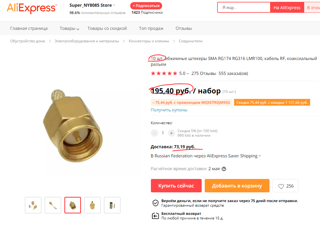

Эх 10 штук за 200р заманчивая цена, решил у тогоже продавца кабель заказать РГ-316
https://aliexpress.ru/item/33036189596.html
должен подойти подходит, но что по гибкости и удобству можете сказать про него, если не затруднит?

Сообщение R2AJI » 15 мар 2021, 16:29
316 вообще офигенный кабель, с хорошим экраном и достаточно гибкий.

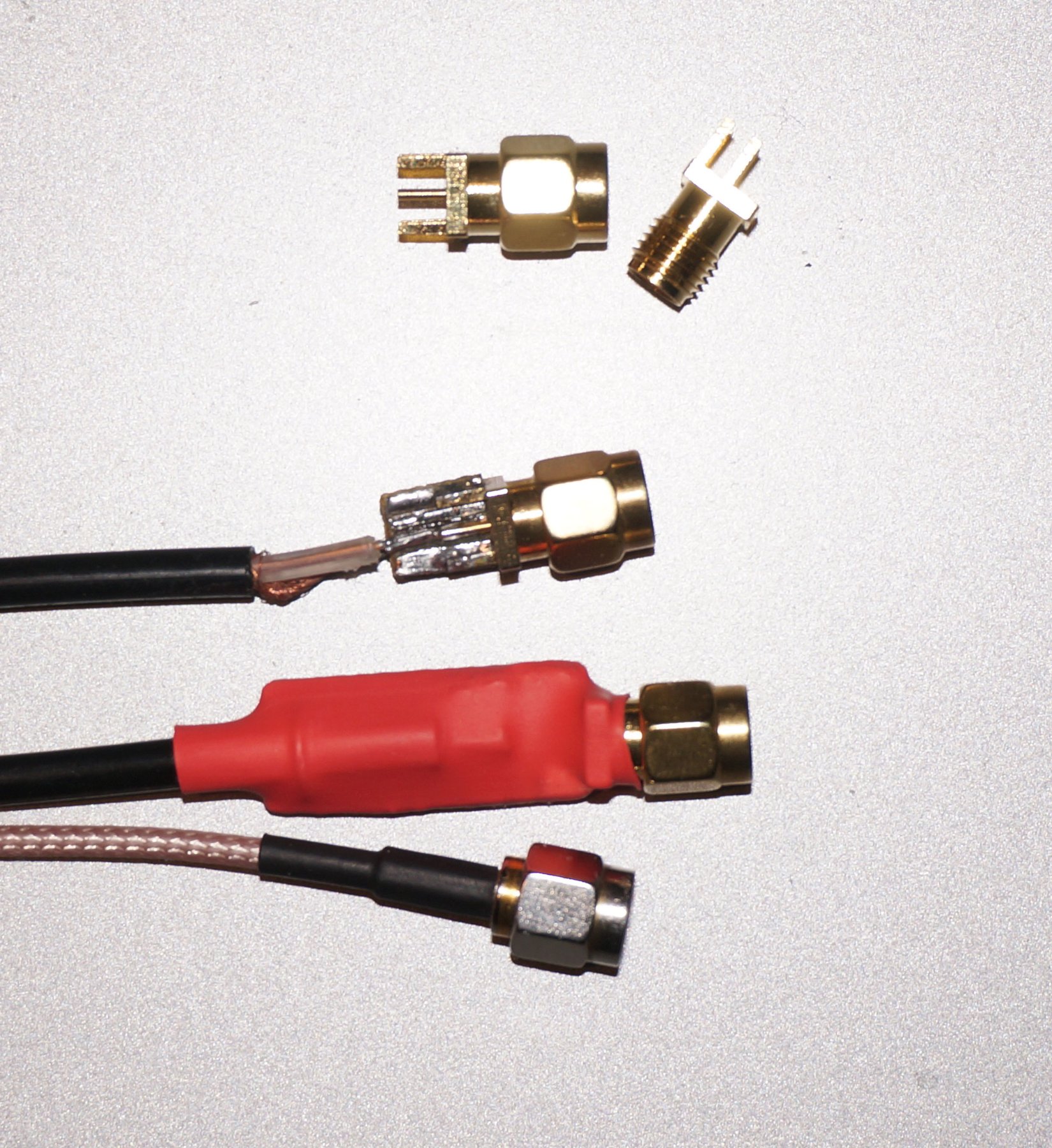

Сейчас наверное кто-то будет улыбаться
2Qay, покупал на алиэкспрессе готовый кабель (не один), только он у меня почему-то быстро пришёл в негодность. Может обжат был плохо... Пропадал контакт у разъёма. На фотографии этот кабель самый нижний. Потом купил просто SMA разъёмов и кабель 50омный в ЧиДе, кусок стеклотекстолита и в термоусадку. Кабель жестковат, но в целом нормально.
Да, конечно понимаю, что колхоз...
