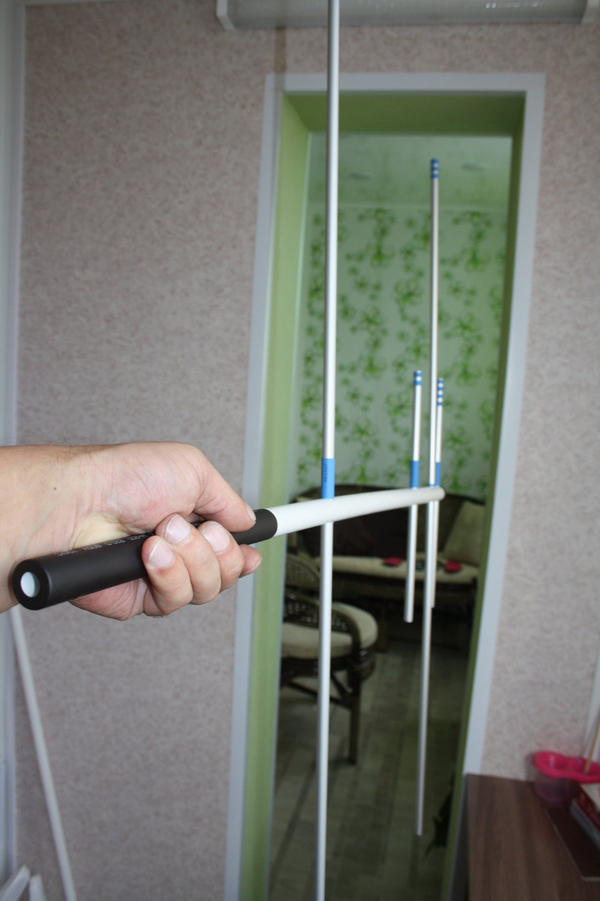

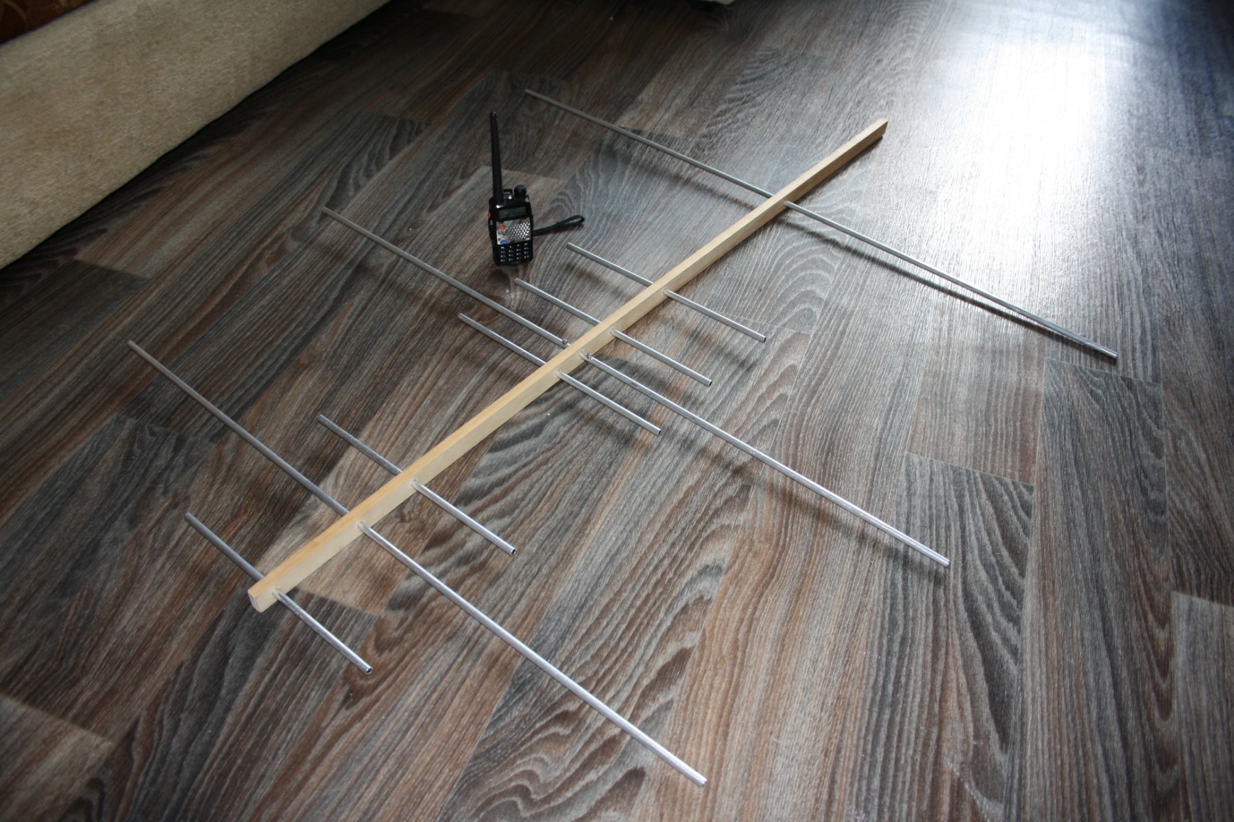

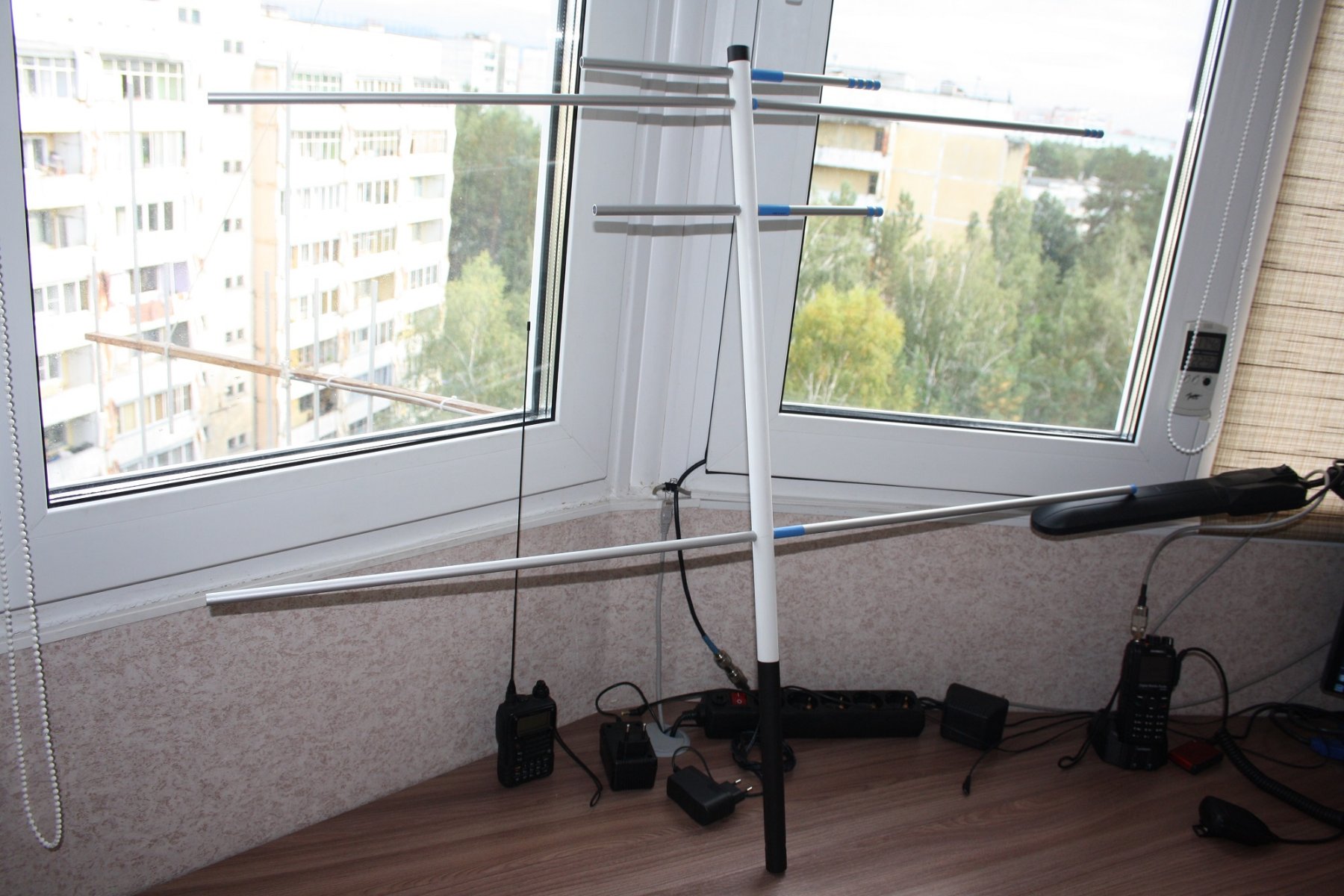

sergeiL, если нужна связь между фиксированными точками, то лучше направленную
верхние значения - длина вибратора
нижние значения - расстояние от крайнего левого вибратора

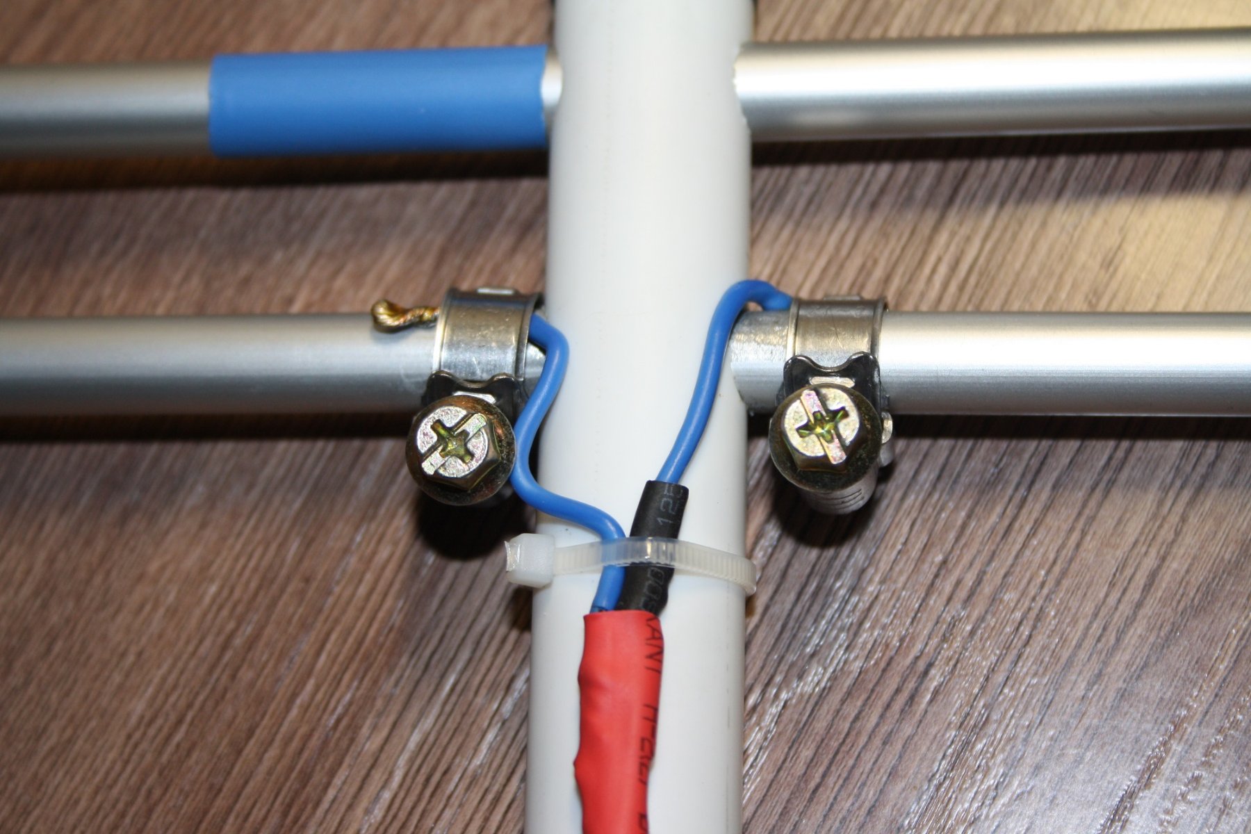

второй слева вибратор разрезной, длина его в таблице с учетом разреза, разрез ~2см, к одной половинке жила кабеля RG58, к другой оплетка.
Если есть рядом магазинчик леруамерлен, то там алюминиевые трубки нужного диаметра копейки стоят (некоторые трубки покрыты какой то фигней диэлектрической, т.е. в месте крепления кабеля зачистить), в качестве бума что угодно, хоть дерево хоть кусок ПВХ трубопроводной трубы из того же магазина. Затраты рублей 500+/-. Если правильно соберете, КСВ-метр не нужен будет.
Вот что у меня получалось
Ниже разборный вариант, в трубке ПВХ насверлил отверстий и просто вставлял вибраторы Тут крепление кабеля в разборной антенне, потому такой колхоз! Разрезной вибратор одел на какой то пластиковый пруток и промазал клеем.
На всех конструкциях КСВ было близко к 1.
