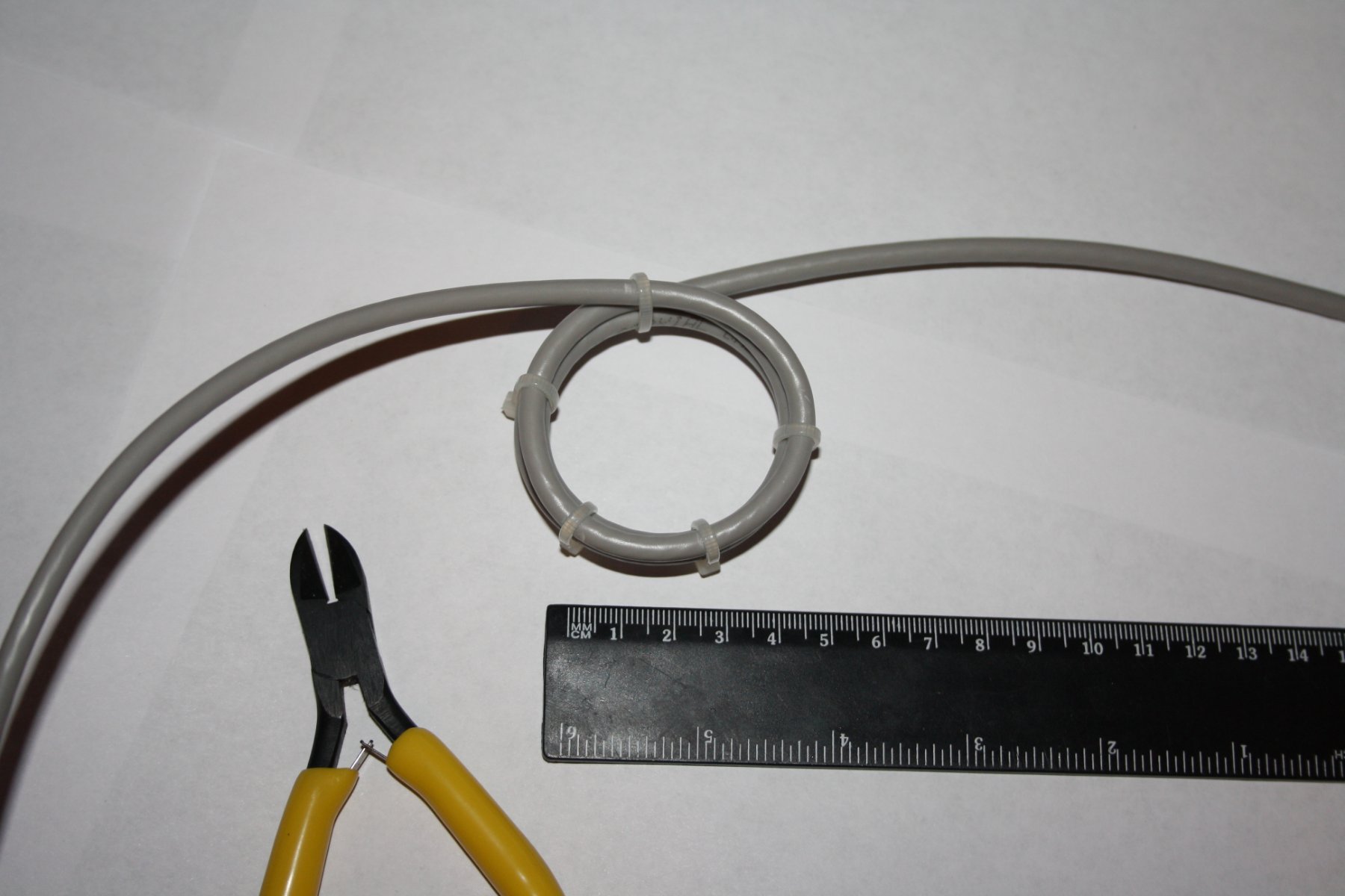

По информации от DL2KQ сделал походную 144 УКВ антенку, работает на ура
Самая простая УКВ 144 антенка
Сообщение R9OFG » 14 мар 2020, 19:40

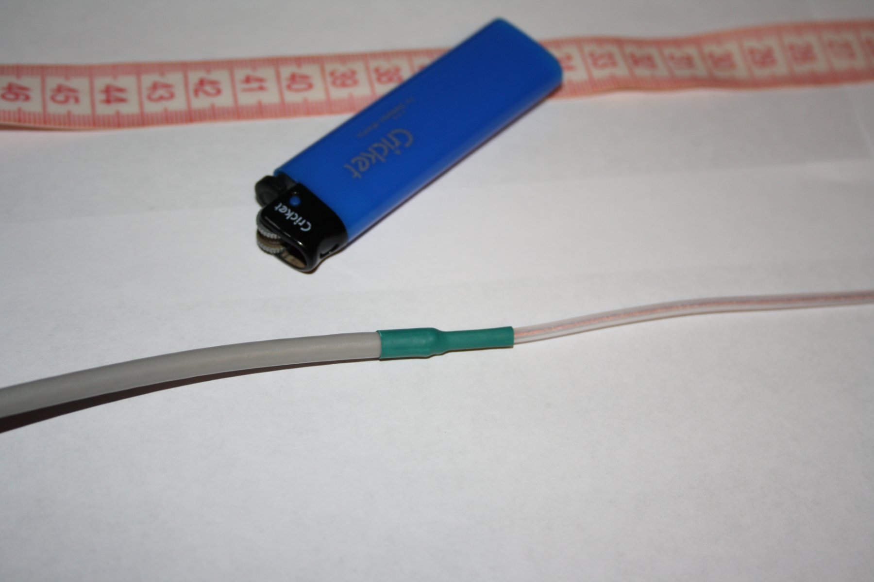

Сорри размеры не указал....
От катушки до конца оплетки 48 см.
От оплетки до конца оставляем 51-52см и подрезаем по минимуму КСВ. У меня получилось минимальное КСВ 1,3 при 42см жилки.
