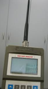

Тут в одном из чатов, вышел спор, вот вам задачка
На какой картинке правильный метод анализа антенны для портативки?! И почему?!

Не совсем понятна суть изображений - очень уж маленькие фотографии. Но логично измерять диаграмму КСВ с анализатором/радиостанцией в руках, так как тело оператора, держащего радиостанцию, является противовесом, в некоторой степени влияющим на настройку антенны.

На первых двух картинках, ксв метр включен между станцией и антенной, третья картинка - антенна подключена к нановне, четвертая - антенна подключена к антенному анализатору (у анализатора металлический корпус).

R2AJI, верно Владимир, и так можно, по сути шасси станции, а оно как правило из металла, выполняет роль противовеса. По картинкам - верный вариант с анализатором, 4-ая картинка, так как там корпус тоже из металла.
Первые две картинки, между антенной и станцией прикрутили КСВ метры, тем самым удлинив полотно антенны. Третья картинка нановна, но у нее не всегда корпус из металла, а влияния руки может быть не достаточно, КСВ то может и хороший покажет, а вот резонанс антенны 100% уплывет в первых трех случаях. Потом пишут, что родная антенна плохая. По большому счету, важнее резонанс чем КСВ около 2!

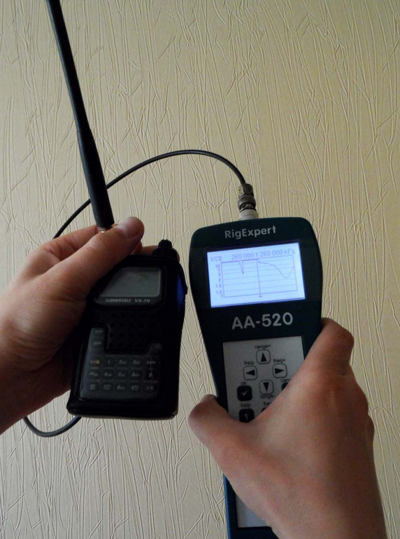

Видел еще один метод, через кабель соединяют с анализатором и располагают антенну у станции примерно так, как она там эксплуатируется. Вот этот метод можно как компромиссный считать, результат анализа будет более правдивый. Вот картинка
А так да, надо не только КСВ измерять, а еще и резонанс, который более важен. Направленность портативочной антенны понятие растяжимое, тут еще от положения во время передачи/приема зависит, некоторые в руку возьмут, развернуть станцию с антенной горизонтально к земле и кричат, спрашивал - почему так, ответ, так удобнее!
