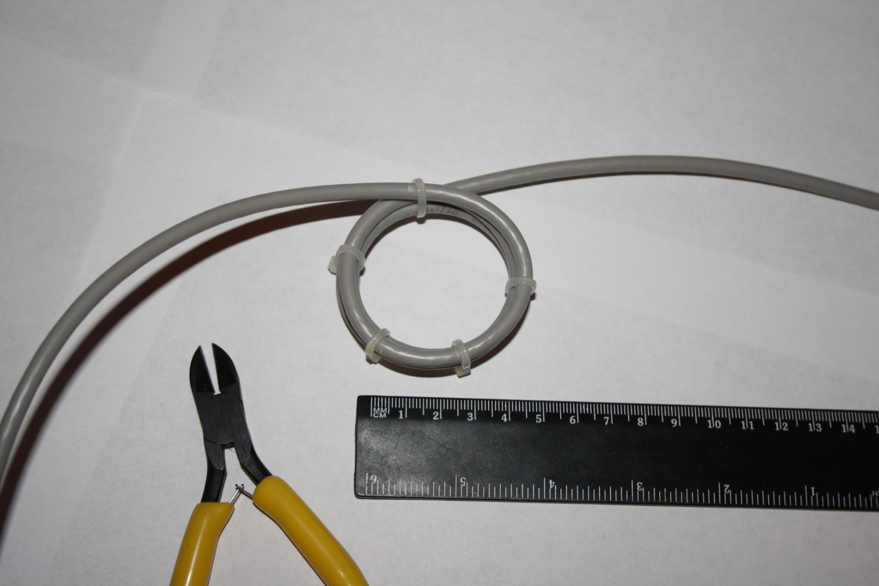

По информации от DL2KQ сделал походную 144 УКВ антенку, работает на ура
Самая простая УКВ 144 антенка

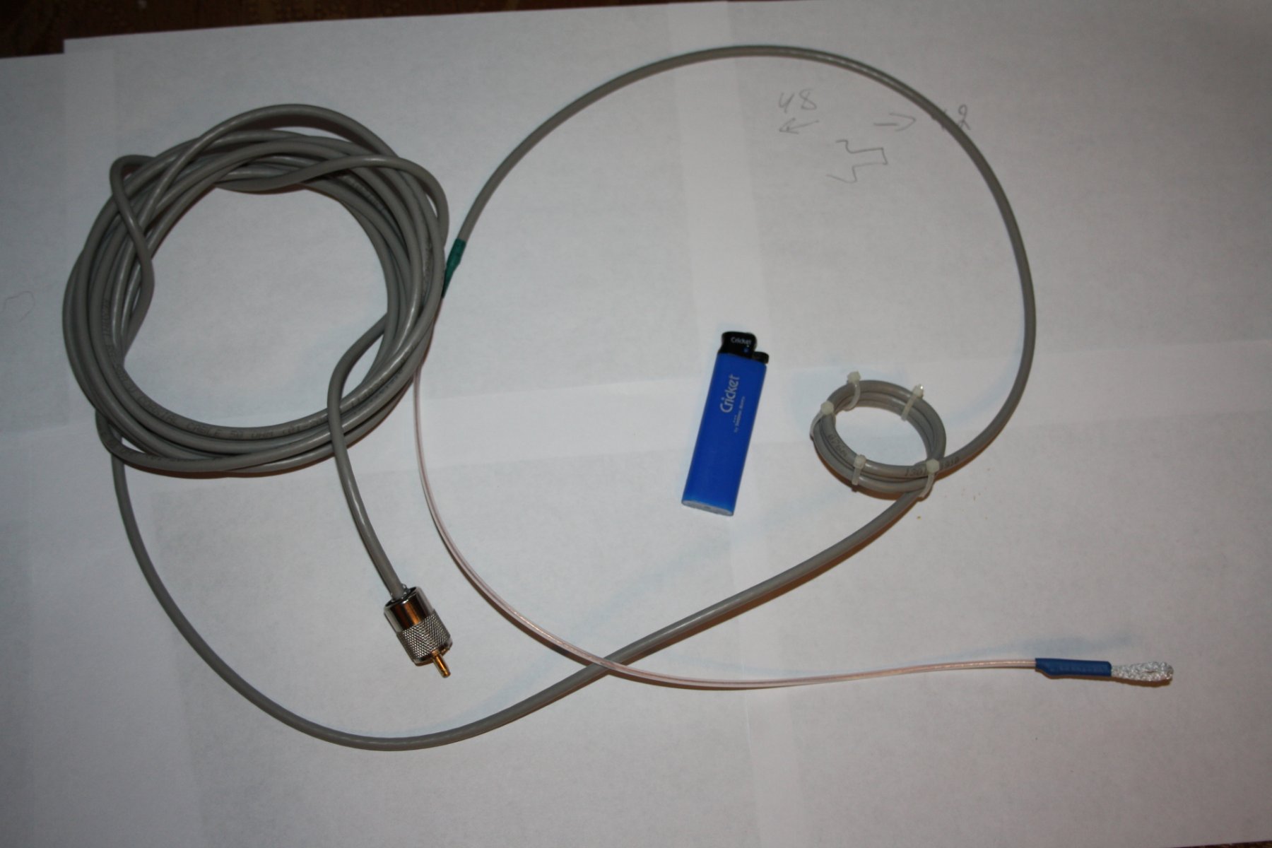

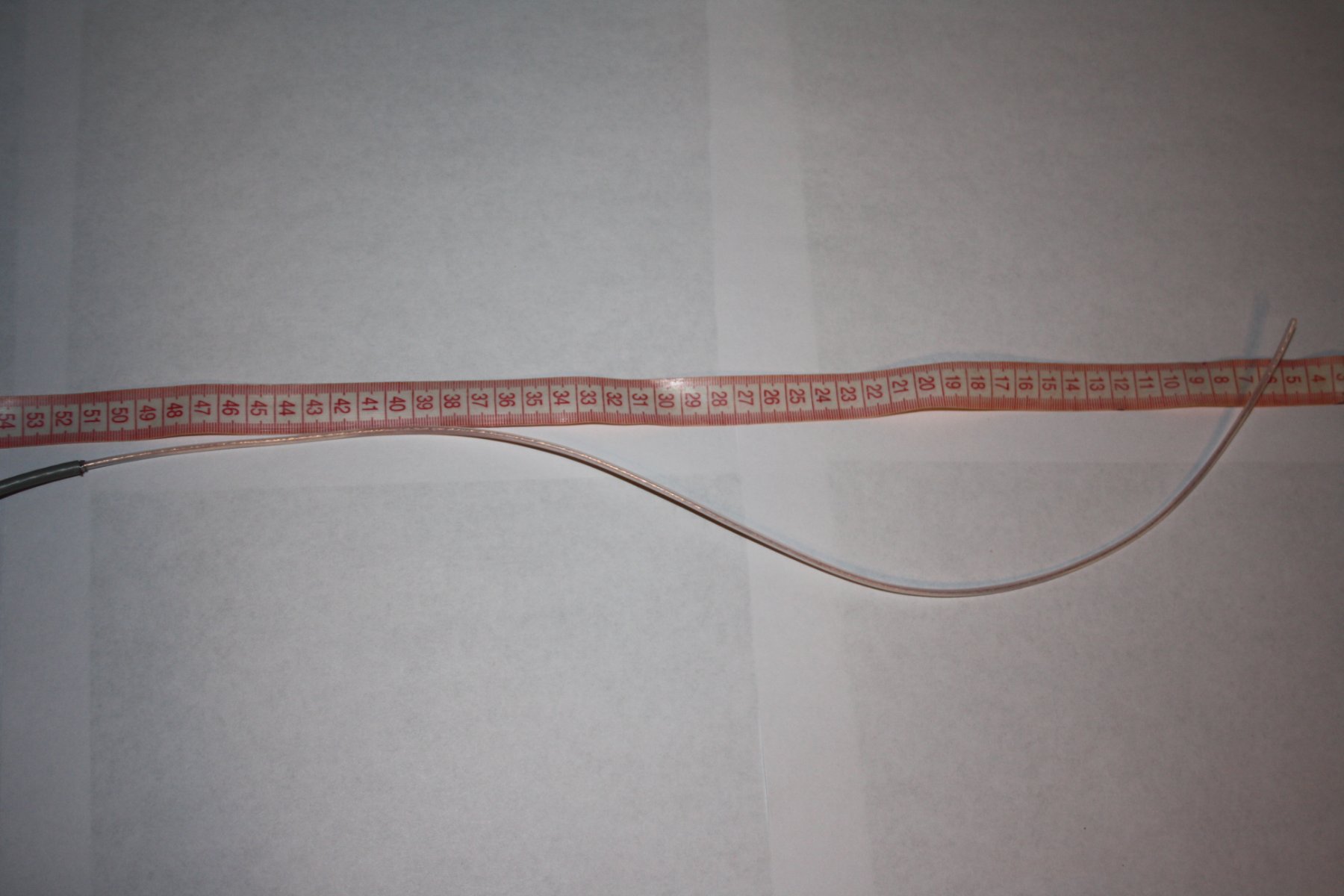

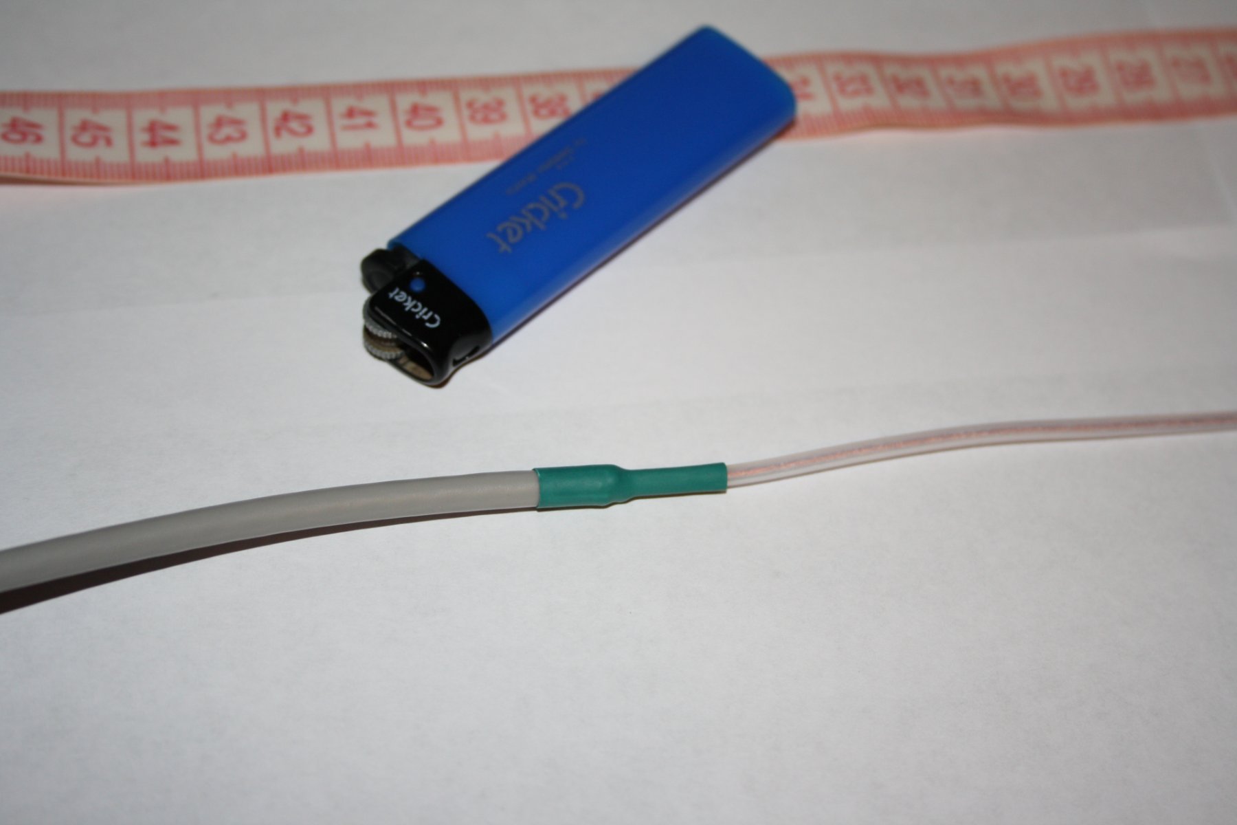

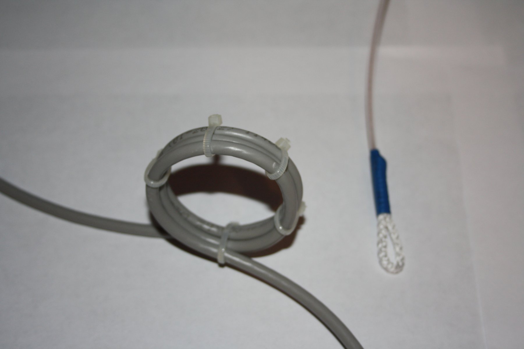

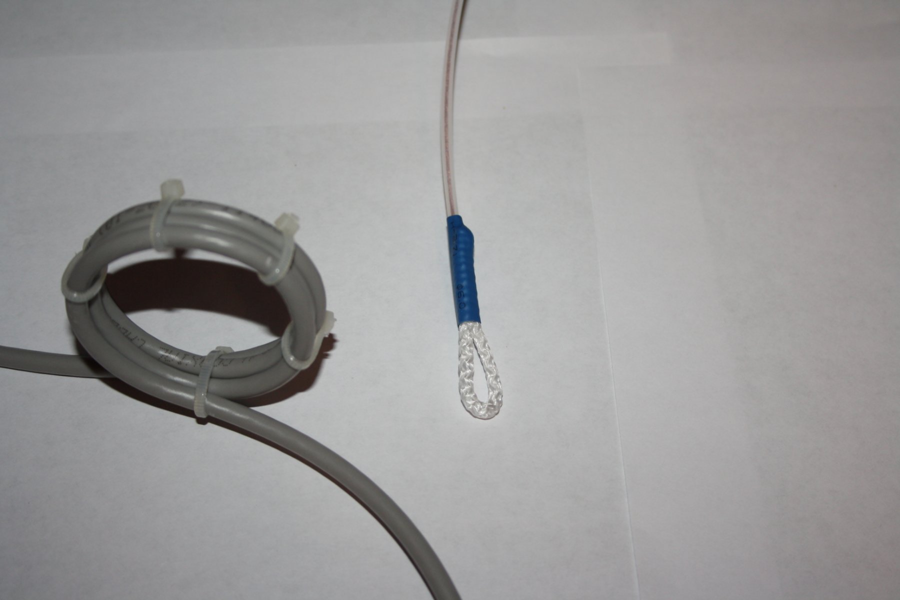

Сорри размеры не указал....
От катушки до конца оплетки 48 см.
От оплетки до конца оставляем 51-52см и подрезаем по минимуму КСВ. У меня получилось минимальное КСВ 1,3 при 42см жилки.
