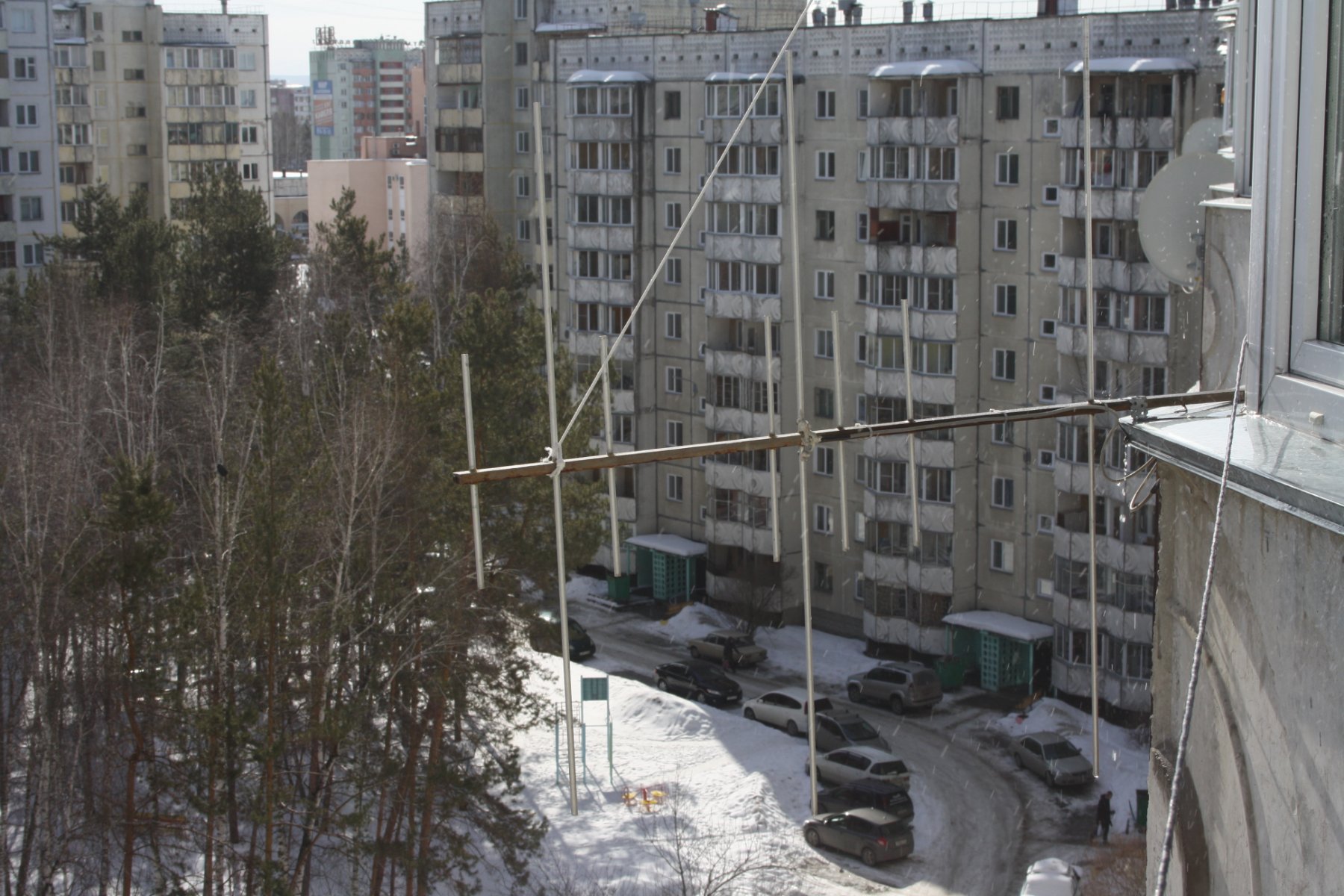

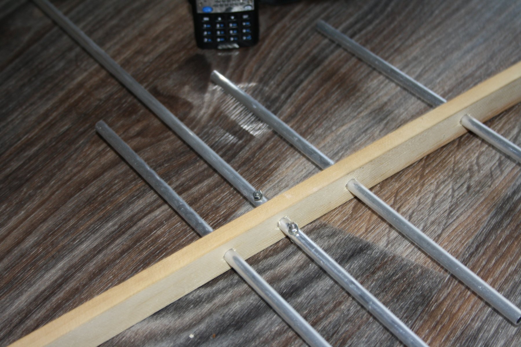

Сообщение R9OFG » 14 мар 2020, 19:13
Для изготовления этой антенны нужно несколько трубок и деревяшка
Собрана за час, 24 часа высыхал лак на деревяшке, работает исключительно, цена копеечная

144/430 антенна дешевле покупной
Сообщение R9OFG » 14 мар 2020, 19:17
Стоит уже несколько лет, ксв не меняется!
Сообщение sdl2003 » 25 ноя 2024, 23:07
Какое расстояние между точками питания? Разрыв в прутке между точками питания точно не надо делать?
Сообщение R9OFG » 26 ноя 2024, 04:55
sdl2003 писал(а):
25 ноя 2024, 23:07
10-15мм
sdl2003 писал(а):
25 ноя 2024, 23:07
Надо, как оно работать то будет?! Там пластиковый стержень, на него трубки одеты. Да и на схеме написано - вибратор разрезной.
