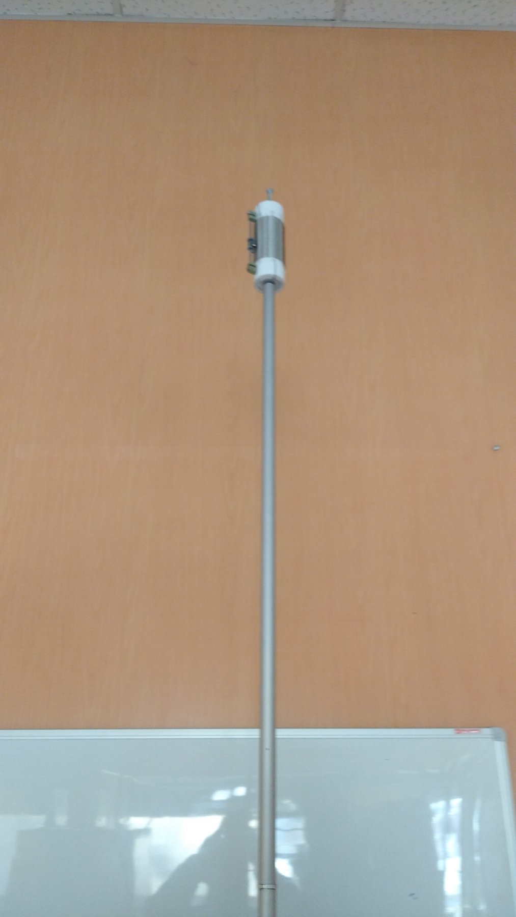

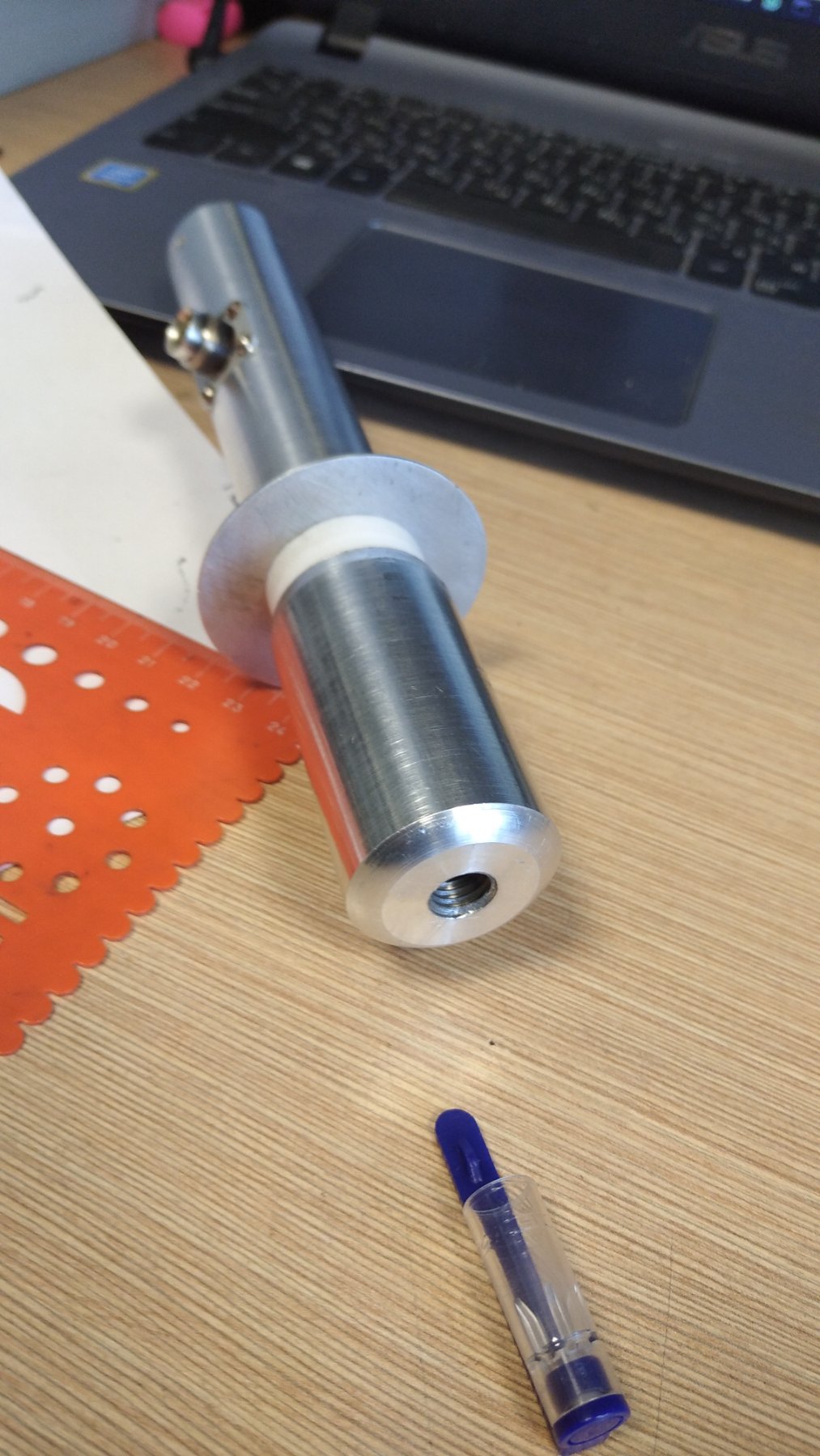

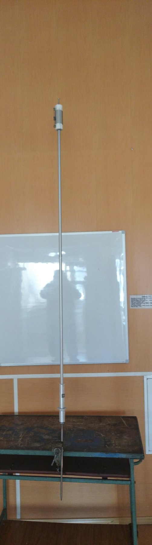

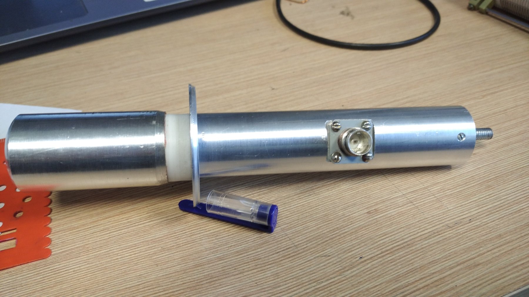

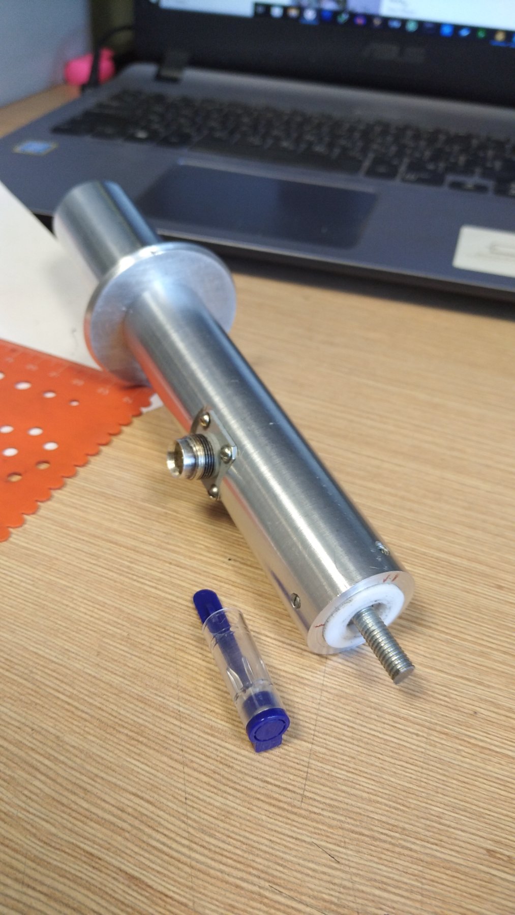

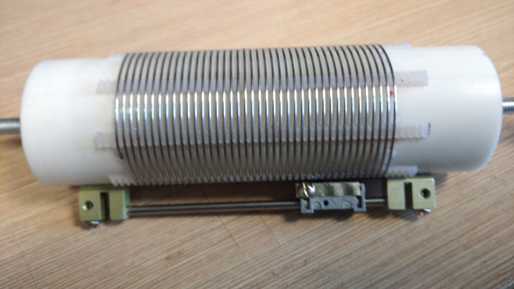

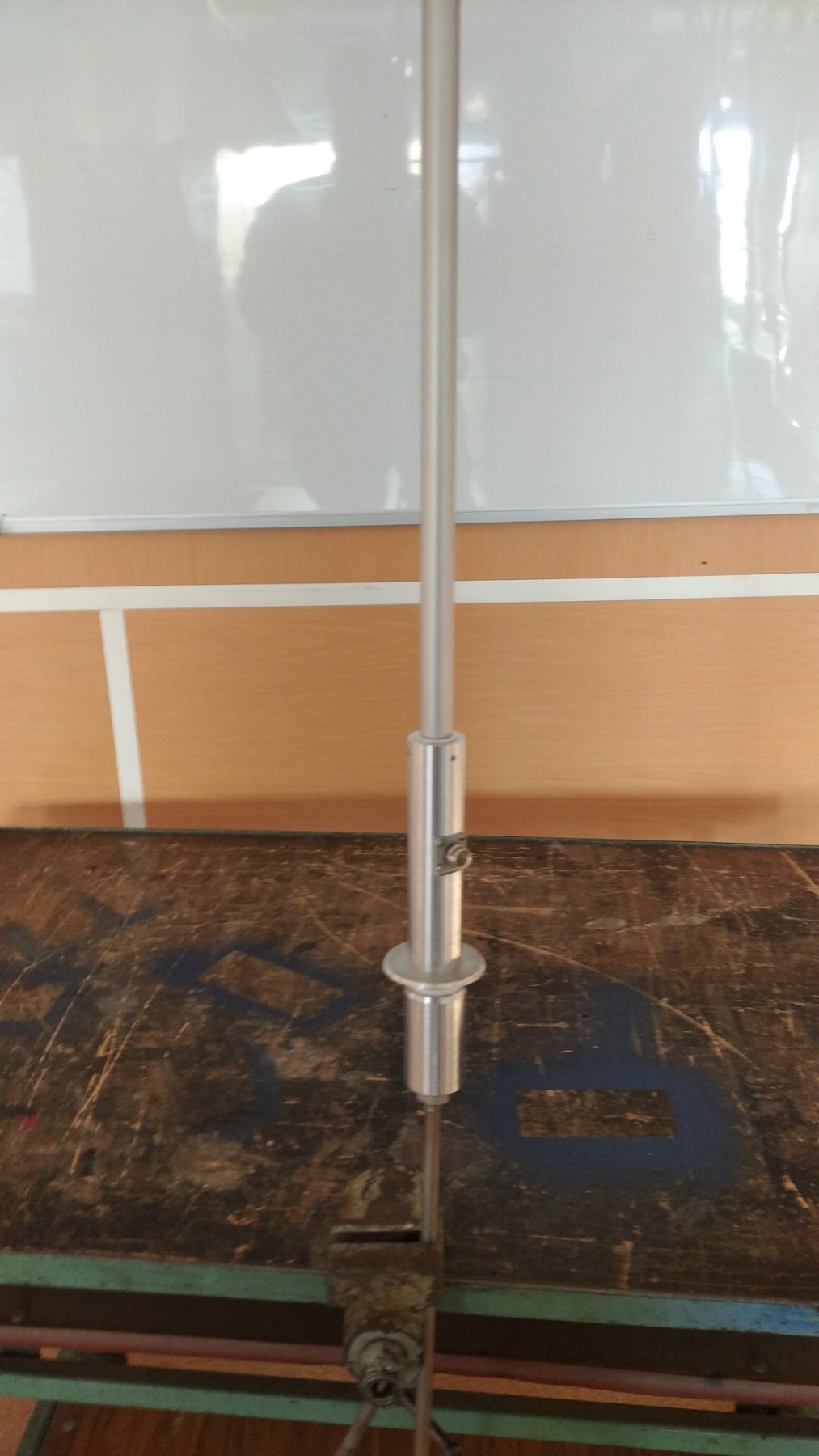

Всем доброго времени суток. Заморочился сделать копию антенны РАС-12 ,цена и наличие желания сделать своими руками.Выкладываю пока фото.

Юрий 63, а верхнее колено из чего планируете сделать?

Штатно,телескоп 2,6м но лучше работает на 40 м.5,6 метровый телескоп,Пока думаю,есть мысли из алюминиевых трубок с Леруа сделать,у меня есть телескопическая антенна 1,7метра,ну как то не внушает доверия))) я человек Русский и люблю делать крепко на века)))) Хотя народ работает.В любом случае нужен телескоп,строится длинной луча,тк катушка нужна по большому счету только на 40м

Юрий 63, делал антенны и леруашных трубок, мне понравилось, но там есть нюанс, трубки каким то диэлектриком покрыты, надо контактные места зачищать.
