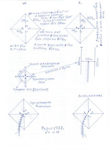

Я, когда отрабатывал после университета в деревне, делал такой вариант и мои два квадрата на 30МГц уступали этой антенне. Потому что это была уже не первая гармоника. Конечно в Иркутске, в частном доме это сложно, но вот если жить в многоэтажке, то можно их незаметно растянуть между домами.
Конечно кто то может растянуть и на 7МГц, то тогда вообще почти все диапазоны для Вас открыты.
Почему нельзя применят в таком варианте квадрат? Потому, что равные углы в рамке синфазно фазируют противоположные стороны и начинает формироваться диаграмма направленности двух векторов от двух противоположных сторон, а две другие стороны выбывают из способности излучать эл. маг. волну. А вот при малых углах на входе и выходе ромба и больших углах по сторонам ромба, происходит другой процесс. Синфазность сторон отсутствует и векторы каждой из сторон излучают самостоятельно не видя векторы соседних сторон.
По такому принципу работают мои квадраты и антенна зигзагообразная (Харченко). Тут тоже квадраты в зигзаге настолько приближены друг к другу, что просто не видят соседний квадрат и поэтому каждый квадрат излучает самостоятельно, не вступая в синфазность с соседним квадратом.
Тоже и в моей антенне, чертеж которой я чуть выше приводил. В квадрате образуются два треугольника, у которых одна сторона общая и впустив в себя эл. маг. волну каждый треугольник работает самостоятельно не видя соседний треугольник, но стоит их развести по высоте на 0,4 лямбды, то они перейдут в синфазное состояние и усиление упадет до 7,5дб.
Вот почему ромбического типа рамка может на последующих гармониках работать и увеличивать усиления, а квадрат не может. Но вот треугольник, имея тоже все углы меньше 90 градусов стремится принять принцип излучения ромба, что и позволяет ему работать на верхних гармониках и притом на последующих гармониках в нем тоже идет прирост усиления, но не столь большим, как в ромбе.
