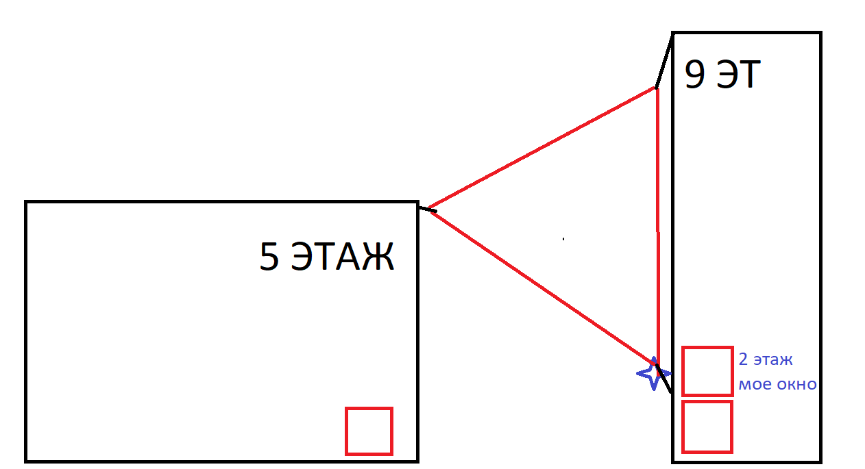

R0AEK писал(а): ↑22 июн 2020, 15:56Луч только на прием, если на передачу то тяните треугольник по углам пятиэтажки, два конца треугольника будут у Вас, будет множество вариантов попробовать разные трансформаторы и СУ, то, что треугольник будет не равносторонний для радио это не показатель. Еще раз повторюсь - согласование (в предложенном варианте) у вас под руками, экспериментируйте. Тем более рамка всегда была тихой антенной, т.е. без шумов! Но эффективная.
Вот такой вариант имеете ввиду? И какие размеры треугольника нужны и из провода полевика подойдет? И еще вопрос одна сторона будет проходить вдоль 9 этажного здания. не будет ли там ухудшение сигнала?

Размеры сторон треугольника по 27 метров, общий периметр 81 метр.
Полевик П-274 подойдёт, как нельзя лучше.
Как будет работать конкретная антенна, в конкретном месте, покажет только практика. Предсказать или смоделировать, это невозможно.

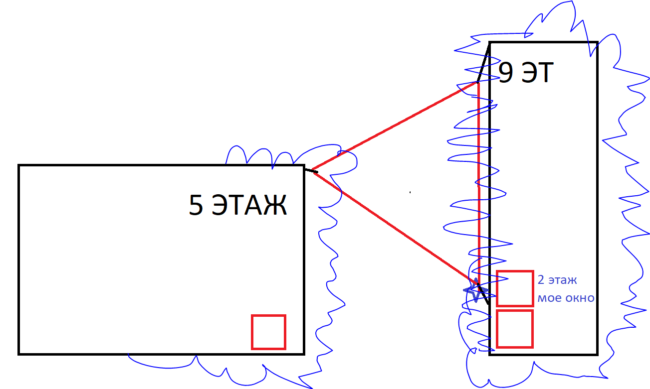

Такое расположение дельты очень плохое.
Посмотрите, одна сторона треугольника идет параллельно девятиэтаже, чем это может грозить?

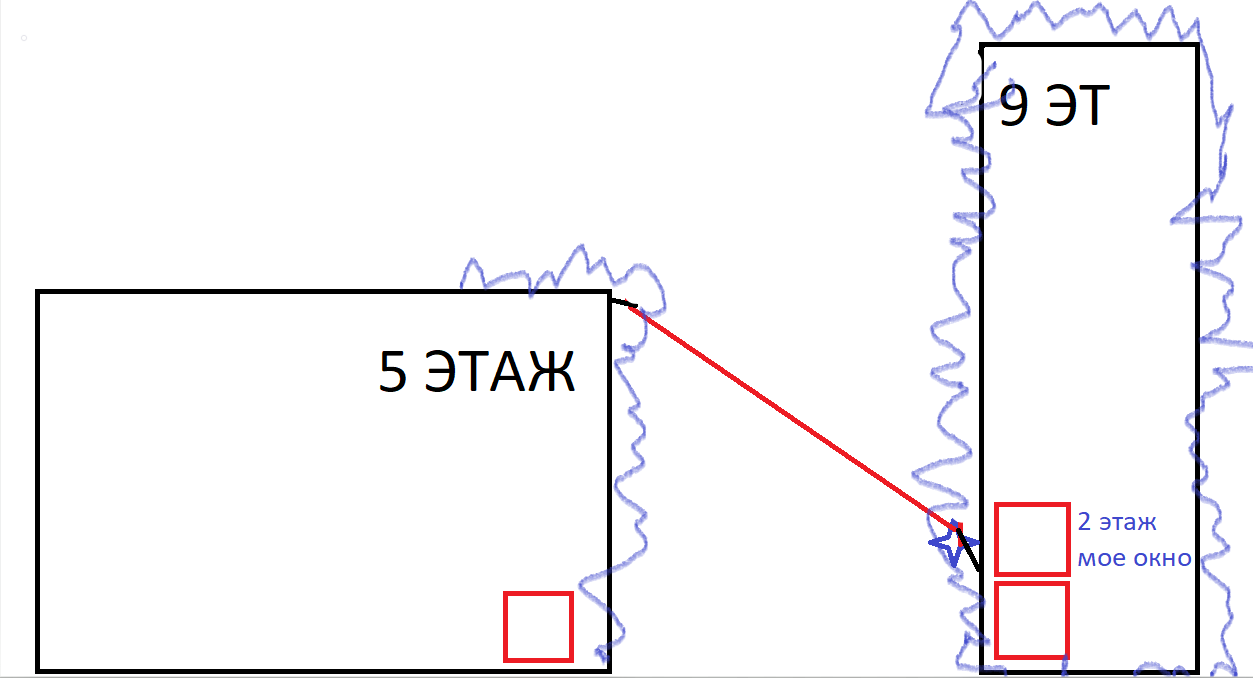

На прием, вы соберете все помехи, по всему стояку, от всех этажей, от всех соседей. Я даже не особо уверен, что вообще получится принимать радиолюбителей, но тут может и повезти и прием будет хороший. Если, например, помехи от соседей окажутся разными по фазе и в полотне антенны скомпенсируют друг-друга. Не забывайте, все квартиры забиты дешевыми импульсниками без фильтров, для которых электропроводка дома является антенной. Посмотрите на картинку, синим я обозначил присутствующие от дома помехи, сделайте выводы.
На передачу, тут вообще все очень интересно, мало того, что дом поглотит какую-то часть энергии, так еще и поведет себя не предсказуемо. Например, по антенному анализатору, все будет хорошо, антенна настроилась и все в жизни получилось. Но как только нажмете тангенту, КСВ начнет вести себя не предсказуемо, появятся фантомные резонансы, непонятные переизлучения и бог еще знает что.
Помимо этого, у соседей могут заговорить Вашим голосом, выключенные радиоприемники, телевизоры, кофемолки, а были частные случаи, когда пел водосток, лично видел.
Мое мнение, от Вашего окошка, в сторону крыши пятиэтажки, натянуть ситивиндом. Сороковочный точно влезет, а вот восьмидесяточный, считать нужно. Вот смотрите, насколько более интересная картинка получается, помех на антенну попадает гораздо меньше, осталось только посчитать, какого размера поместиться полотно и подобрать соответствующую акнтенну.
Как альтернативный вариант, могу предложить антенну длинный провод с трансформаторм.
