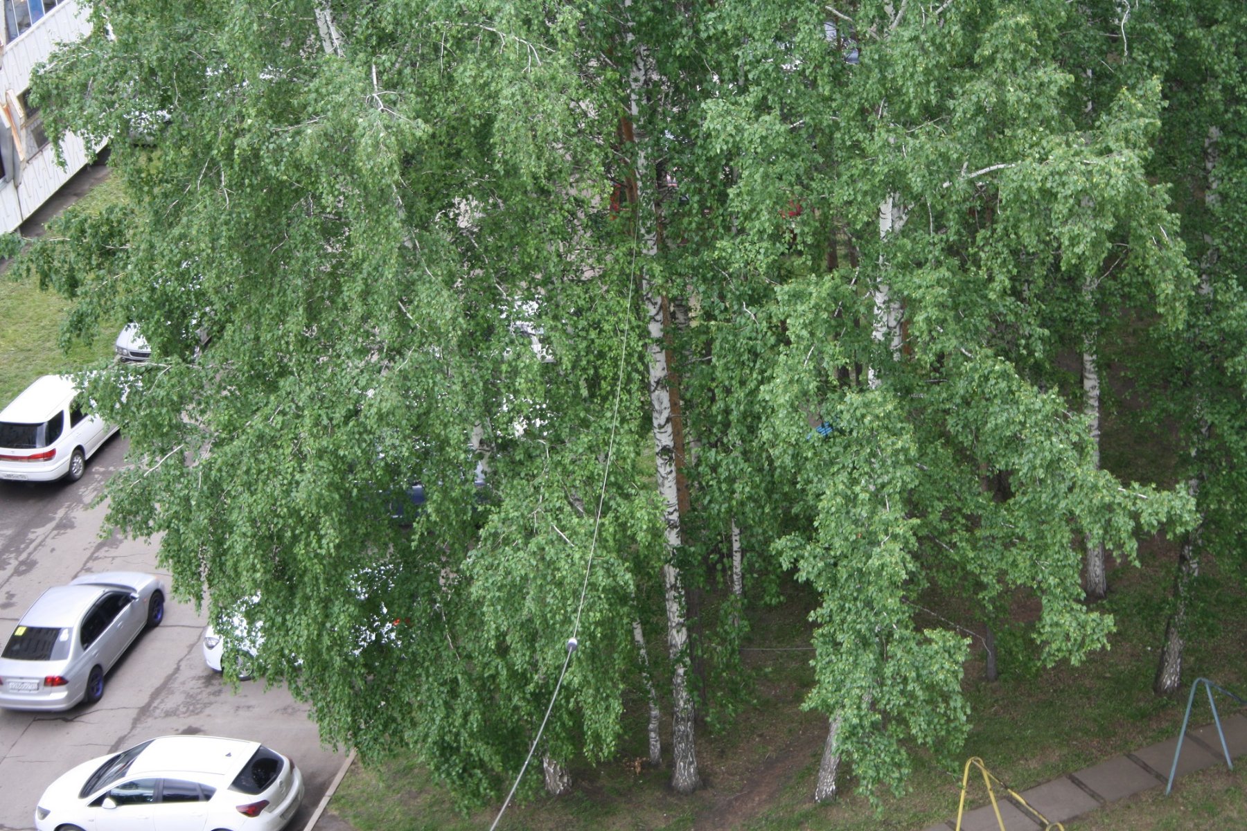

Поменял дома антенну, повесил CW80100
80-ка для меня открылась. На других бэндах сносно... выручает тюнер от N7DDC
По настройке - обрезать не стал, завернул конец полотна на 1,5 метра, ксв минимум 1,8 получилось на 80-ке, дальше подстраивать тяжело, я и так человека 3 раз гонял на дерево (но он доволен :mrgreen:), так как сам после 3-х аппендицитов лазить не могу, да - да именно после трех, медицина наша так вырезает.... вроде выжил! хоть и пузо все в швах!
Сообщения: 1293
Поблагодарили: 315 раз
CW80100 От Радиала
Сообщение R9OFG » 31 май 2020, 09:46
Добавлю - провис сделал метра три, при самом сильном ветре, что был, в струну не встает, видимо угадал....

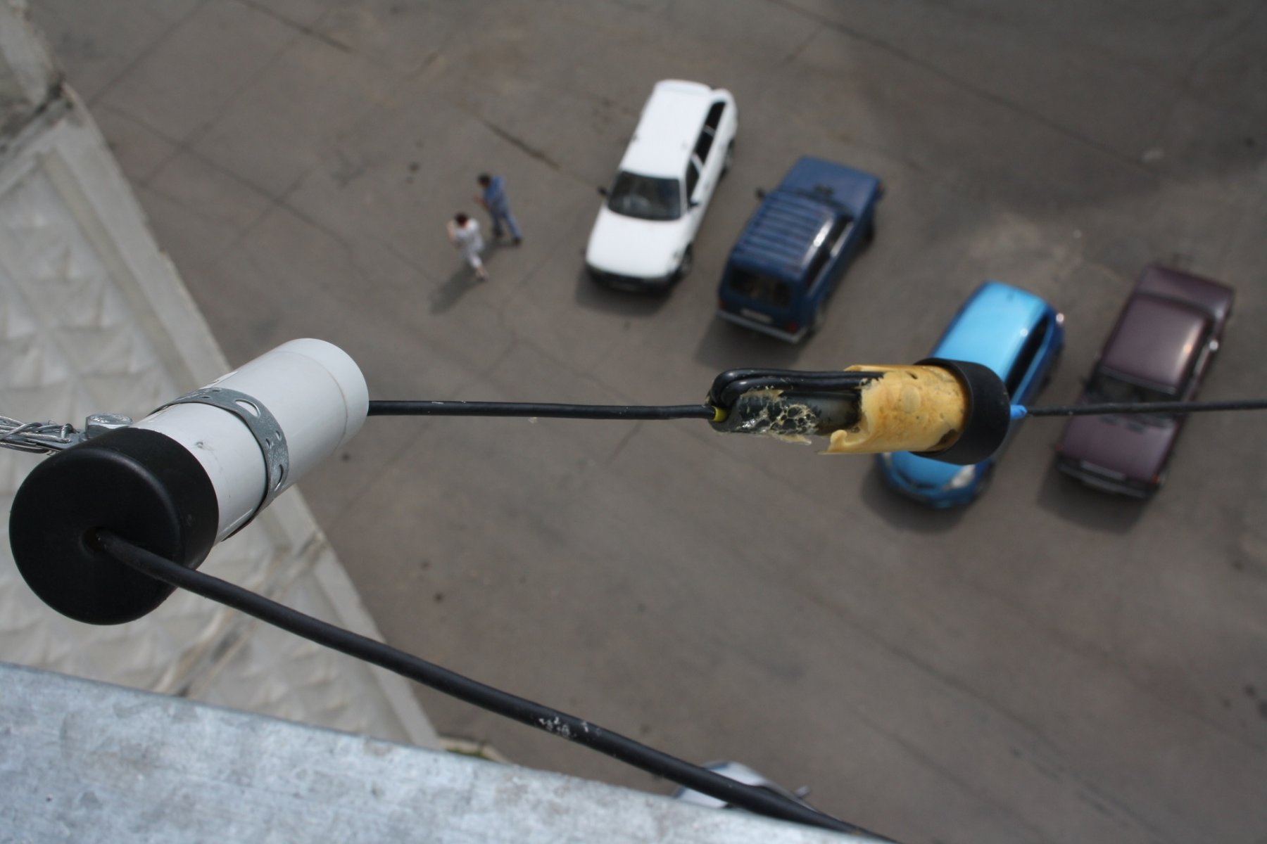

Сообщение R9OFG » 02 июл 2020, 22:43
Чего и следовало ожидать, приключилась печалька
на CW40100 тот же эффект был, делаем вывод - этот узел самая слабая часть, это хорошо что он под рукой.
Разберем:
1 - первый трансформатор из колец в этой оправе держится на пене, вернее на честном слове, провис у 40-ка метровой антенны был более трех метров, в струну она не вставала, но заводской узел нагрузки не выдерживает.
2 - глупо наедятся на пену, антенна вешается как минимум не на один сезон, а иногда, в городских условиях на долго.
Решение - либо пере-запениваем на ура, либо лечим проблему изолентой, но самое обидное.... ксв убегает после данной проблемы, там видимо еще и кабель вытягивается в момент разрыва....
Я конечно это вылечил (убрал всю пену из стакана намотал изоленты на все заглушки), но ксв поднялось..... жаль а почти 5 рублей + время и затраты на подвес, это не на даче, когда в момент QSO можно подправить/подстроить быстренько.

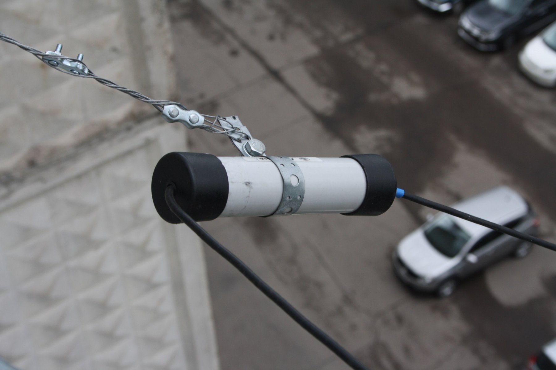

Парни, я прям не знаю, что вы делаете с антеннами, но у меня провисела несколько лет, на двух QTH, куча выездов и все норм. Может, конечно, я более аккуратно использую, так как понимаю, что антенна сделана из кабеля. А может просто попался крепкий экземпляр.
R0AEK, по фото не совсем понятно, запорный дроссель сделан из цельной трубки или набор из колец?
из колечек
