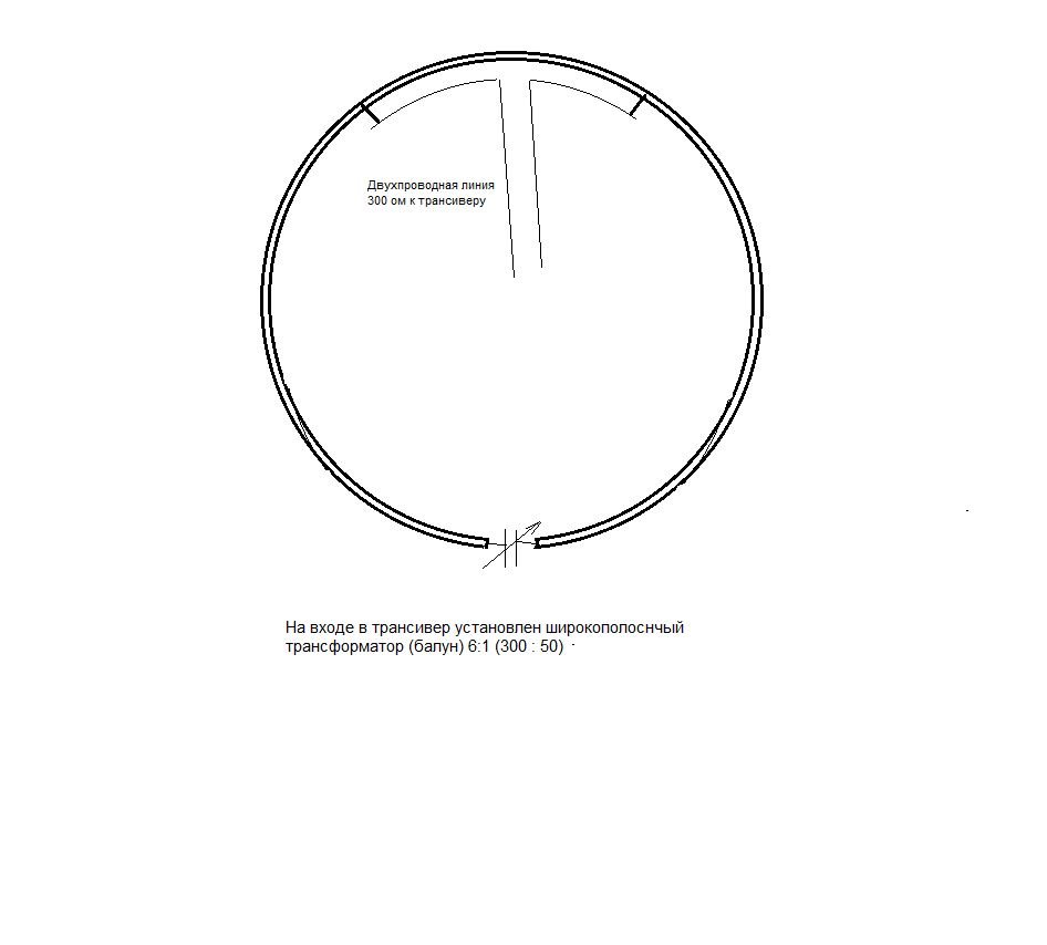

Добавляю рисунок магнитной антенны с гамма согласованием. Можно использовать 450-ти омную линию, а балун на входе трансивера заменить на 9:1.
