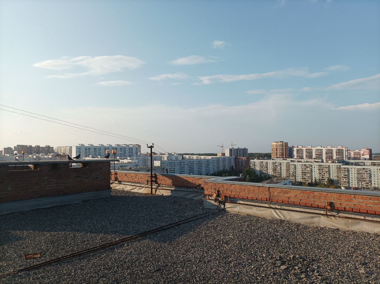

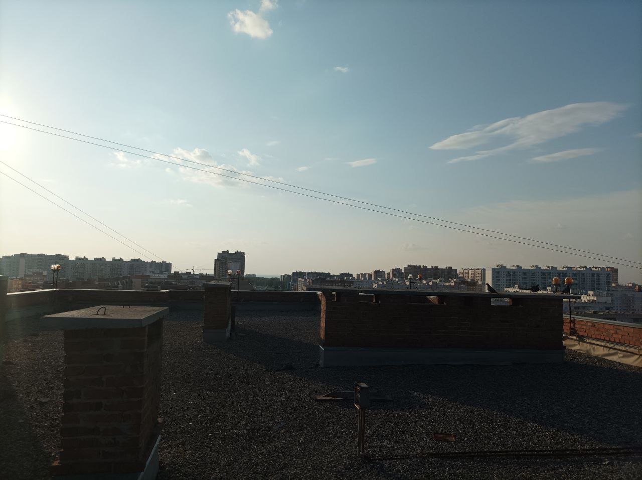

Сообщение R9OFG » 02 сен 2022, 18:20
Решил антенный вопрос, теперь есть доступ на крышу, сильно там конечно не развернешься, есть оборудование мобильных операторов, мачту не разрешают ставить, но пару мачток по 3...5 метра думаю проглотят, пока растянул cw40100 над крышей, низковато правда, но жить уже веселей стало! В FT8 на 20ке до штатов иногда достает с выходной 2w.
