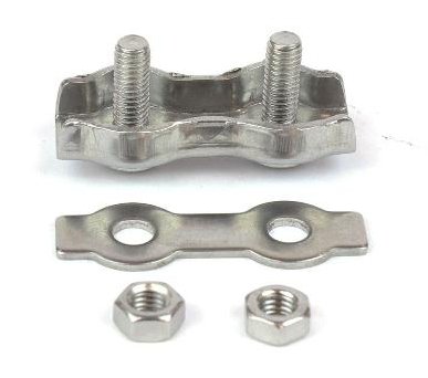

До Вашей рекомендации предполагал, что по углам кабель проведу через изоляторы фарфовые
Все верно
Зажимы можно еще такие использовать

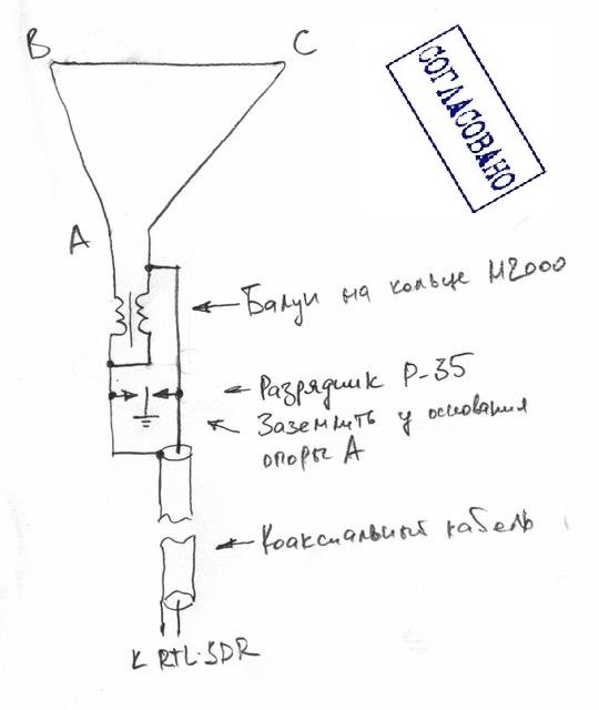

R0AEK,
взгляните пожалуйста одним глазом на схемку, верно ли набросал?
В качестве разрядника думаю использовать Р-35. Просто он есть у меня. Не окажет ли влияния на качество междуэлектродная емкость разрядника 5 пФ?
И с каким волновым сопротивлением использовать коаксиальный кабель?

Сообщение R9OFG » 29 дек 2021, 23:13
cwmax, у РТЛ СДР вроде вход 50ом, кабель 50-омный берите, если дешевый китайский RG-58 то готовьтесь через год, как минимум, его менять, осыпается если эксплуатировать на улице.
По разряднику затрудняюсь что либо сказать, не думаю, что 5пФ там все поломает!

R0AEK,
спасибо. Схему согласовываете? Или разрядник перенести в дом, ближе к rtl-sdr?

Сообщение R2AJI » 30 дек 2021, 10:29
Если Вы построите полноразмерную антенну и подключите к RTL-SDR то, скорее всего, разочаруетесь.
Дело в том, что RTL-SDR имеет низкий динамический диапазон и может банально "ослепнуть" от уровней сигналов приходящих с большой антенны. Поэтому, после того как построите антенну и подключите ее к приемнику, задумайтесь об аттенюаторе и диапазонных полосовых фильтрах, а еще лучше о преселекторе.
Но антенна первым делом!
Еще один момент, старайтесь не тянуть полотно антенны параллельно линиям электропередач. Лучше всего перпендикулярно. Таким образом получится минимизировать наводки от электросети.

Сообщение R9OFG » 30 дек 2021, 11:44

Сообщение Vладимир » 30 дек 2021, 12:01
я бы сначала повесил антенну провел замер её сопротивления , а уже потом думал о балуне-трансформаторе

Сообщение cwmax » 30 дек 2021, 13:49
R2AJI, Владимир, спасибо за рекомендацию и за youtube-канал, я являюсь Вашим подписчиком.
По аттенюатору, диапазонных полосовых фильтрах и преселекторе - я пока только догадываюсь о работе этих устройств, поэтому прошу порекомендовать статьи, литературу об этом.
По антенне, выбранная конфигурация треугольника как раз минимизирует параллельное нахождение сторон, всего одна сторона проходит параллельно, но она удалена метров 10-11.
Еще вопрос: на сколько сильно натягивать провод полотна антенны? Или предусмотреть небольшой провис на температурные колебания?
