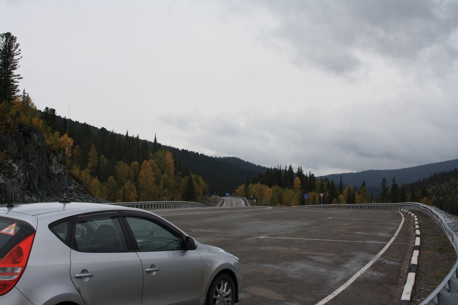

К примеру вот самое лучшее размещение двоечной антенны
Такое размещение, чуть больше сотки на 5-ватт работает на ура, полтинник дать, можно и все физически возможные до 400 км в обычном состоянии пробить, с трудом конечно и в прямой видимости но при хорошей направленной антенне на приемной стороне можно.
А вот вешать антенну с краю крыши, на багажник и прочее.... там диаграмма и характеристики сразу ломаются.
PS, на фотке трасса Абакан-Кызыл, после наичудеснейшего горного, просто сказочного, массива Ергаки, рекомендую посетить! От Абакана чуть более 200 км.
