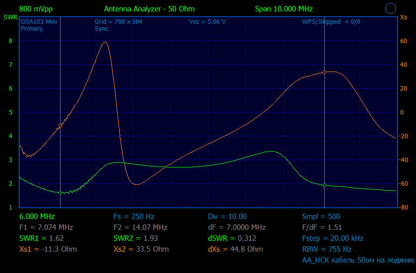

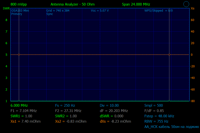

Сообщение R9OFG » 03 сен 2022, 13:16
Вот что намерил, кабель на лоджию + эквивалент 50ом
Кабель на лоджию + антенна cw40100

Сообщение Oleg » 03 сен 2022, 13:46
03 сен 2022, 12:04
Oleg, еще вопрос есть. От рабочего места идет кабель 50ом, метров 5-6. На лоджии к этому кабелю через переходник ("бочёнок" для PL239) подключается уже кабель антенны 50 ом. OSL калибровку делать с первым кабелем открытым и с закороченным, там где "бочёнок", например эквивалент на 50 ом подключить?
Правильно понял Вашу подсказку?!
Все зависит от того, в какой точке Вы хотите измерять параметры антенной системы (антенна + фидер).
Если Вы предполагаете измерять параметры в точке соединения кабеля от антенны и кабеля, который идет далее к рабочему месту (то есть в той точке, где у Вас сейчас находится переходник), то все так.
На рабочем месте надо подключить кабель к Осе, а калибровку делать с открытым, закороченным и нагруженным на 50 Ом концом 5-метрового кабеля.
Если же Вы хотите посмотреть параметры антенны вместе с двумя кабелями (то есть так, как их "видно" с рабочего места со стороны трансивера), тогда калибровка производится непосредственно на разъеме Осы без кабеля.
